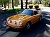

Den Grund warum ich ein Felge suche ist, das mein Fahrzeug 3 gleiche Felgen hat statt Vier. Hein Hinterfelge hat ein andern Breite und/oder Einpresstiefe. Mann kann es auf beigefügter Bilder sehen. Leider sind keine Merkale auf den Abweichende Felge vorhanden. Ich vermute, das es eine 7J felge ist.

die hintere Felge ist eine alte 6" die mit Schlauch montiert werden muss.
Die vordere eine 6" für Schlauchlos-Reifen (Tubless).
Die Lackierung ist nicht Original, original ist poliert.

Hallo Bernd,
die Flächen die bei deinen Felgen silber lackiert sind, waren, falls der Stern nicht farbig war, poliert und anschliessend zum oberflächen Schutz, eloxiert.
Also nicht mit den hochglanz polierten verwechseln, bei denen meist die Oberfläche nicht eloxiert, sondern nur mit Klarlack geschützt wird.
